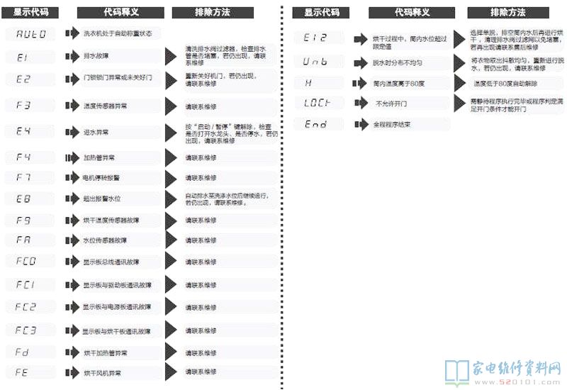

海尔EG8014BDX59SDU1滚筒洗衣机故障代码
2019-03-12作者:王朋整理1935评论
