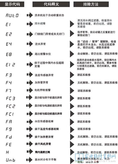

海尔EG8014HB39GU1滚筒洗衣机故障代码
2019-03-12作者:王朋整理4545评论
