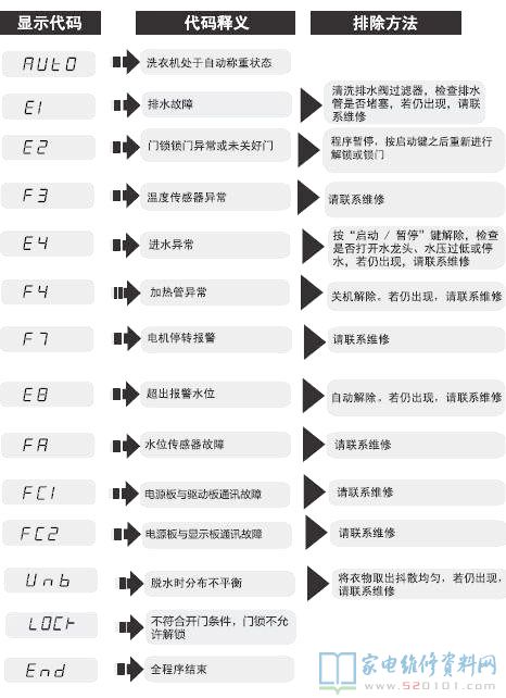

海尔XQG80-BX12759G滚筒洗衣机故障代码
