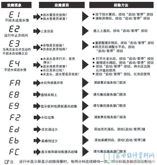

海尔XQB80-BDF15288全自动洗衣机故障代码
