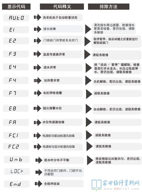

海尔EG10014B39GU1滚筒洗衣机故障代码
