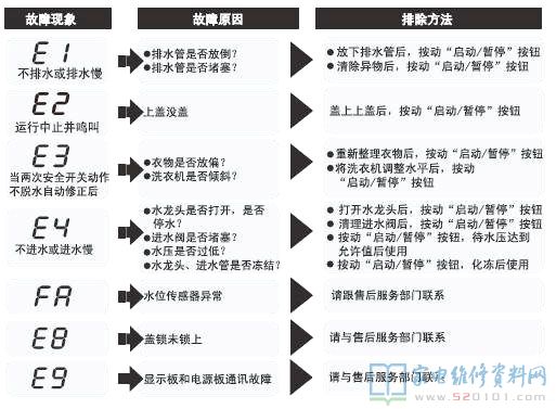

海尔XQB80-F15288全自动洗衣机故障代码
2019-03-17作者:王朋整理1638评论
  • 海尔XQB85-F15288全自动洗衣机故障代码
  • 海尔XQB75-F15288S全自动洗衣机故障代码
  • 海尔S85188Z61全自动洗衣机故障代码
  • 海尔XQB80-F15288J全自动洗衣机故障代码
  • 海尔XQB85-F15288J全自动洗衣机故障代码
  • 海尔XQB80-BDF15288全自动洗衣机故障代码
