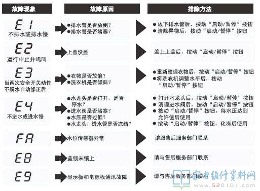

海尔XQB75-F15288S全自动洗衣机故障代码
