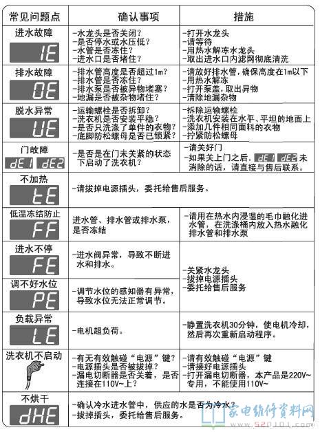

LG WD-L51ANF20滚筒洗衣机故障代码
2019-03-17作者:王朋整理1195评论
