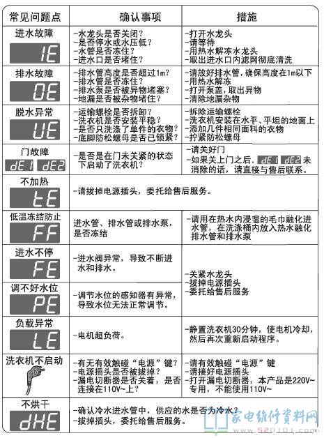

LG WD-M51BNF45滚筒洗衣机故障代码
2019-03-17作者:王朋整理1256评论
