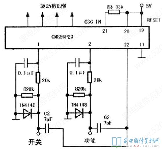

采用CMS66P23构成的电磁炉触摸开关电路图
2021-12-15
作者:佚名
2529
本电路如下图所示,C2容量变小会导致按键失灵。
