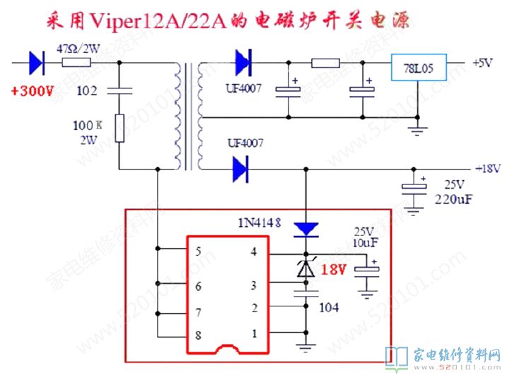

采用Viper12A/22A的电磁炉开关电源电路图
2021-12-14
作者:中华维修整理
20077
下图是一款采用Viper12A/22A的电磁炉开关电源电路图,红框内的元件采用搭棚焊接法焊好。
