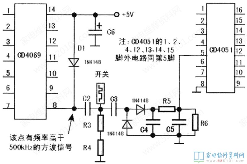

采用CD4069和CD4051组成的电磁炉触摸控制电路
2021-12-15
作者:佚名
2026
本电路如下图所示,CD4051的1、2、4、12、13、14、15脚外电路同第5脚。图中箭头标注的点位,该点有频率高于500kHz的方波信号。
