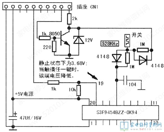

采用S3F9454B22-0K94构成的电磁炉触摸控制电路
2021-12-15
作者:佚名
1866
本电路如下图所示,图中箭头所指的点位,静止状态下为3.68V时,当触摸任一键时,该端电压降低。
