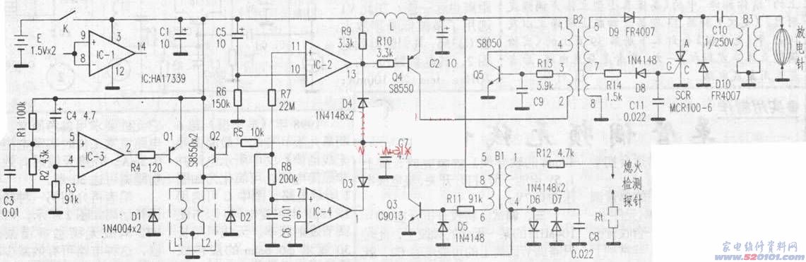

使用热水器时,打开进水阀,在水压的作用下,微动开关K接通,整个电路电源接通,Ic-3的⑤脚电压约+1V,电源通过R3对C4充电。由于电容c4两端电压不能突变,所以Ic-3的④脚为高电平,④脚电压大于⑤脚电压,其②脚输出低电平,使Q1导通,电磁阀的启动绕组L1通电,电磁阀吸合而将气路打开。当c4充满电后,Ic-3的④脚电压降为0v,则Ic-3的②脚输出悬空,Q1因无偏压通路而截止,L1断电,此时维持绕组L2已通电。L1通电时间约1秒钟。
电源同时通过R6对c5充电,由于电容c5两端电压不能突变,所以Ic-2的⑩脚电压大于11脚电压,其13脚输出低电平,一路通过D4、R5使Q2导通,电磁阀的维持绕组L2通电,当启动绕组L1断电后,由维持绕组L2使电磁阀继续吸合,这样电磁阀启动时吸合有力,工作过程中又省电。另一路经R10使Q4导通,给点火电路振荡管Q5基极供电,B2的①-④为初级线圈,②-③为反馈线圈,在正反馈作用下,Q5反复导通截止,形成振荡,在B2的次级线圈⑤-⑧上产生较高电压。当此电压上正下负时,经D9整流,向C10充电,此时可控硅SCR截止。当B2的⑤-⑧线圈上电压为上负下正时,D9截止,对于B2的⑦-⑧线圈也是上负下正,则⑧脚正电压经地、SCR的C—G脚、D8、R14到⑦脚负电压,形成闭合通路,使可控硅SCR导通,c10上储存的电能经可控硅SCR及B3的初级线圈放电,在B3的次级线圈上产生高压,通过放电针与地间产生连续的脉冲火花,将燃气引燃。c5充电完毕后,Ic-2的13脚由于上拉电阻R9而输出高电平,使Q4截止,点火电路停止工作,此时D4截止,Q2的导通由Ic~4的①脚来控制。点火电路工作10秒钟左右。
开关K闭合时,由Q3、R11、B1等组成的另一振荡器便开始工作,在B1次级线圈①-④上产生一个较高电压。燃气点燃后,熄火检测探针与地间空气被击穿,而形成一个导通电阻Rt,使B1的①-④线圈上的交流电压形成通路,B1④脚上的交流电压经R8输出到Ic-4的⑦脚,Ic-4的⑦脚为正极性时,其①脚输出悬空,但由于电容c7两端电压不能突变,仍保持低电平,Q2继续导通,当c7充电末完成,Q2还未截止时,Ic-4的⑦脚已变成负极性,其1脚输出低电平,使Q2继续导通,故燃烧过程中,由Ic-4的①脚控制Q2的导通,使维持绕组常通电,电磁阀始终吸合。B1的④脚电压同时输到Ic-2的11脚,由于R7较大及R9的钳位,工作过程中,Ic-2的13脚保持高电平,点火电路不工作。D6、D7在此起削峰钳位作用,防止B1的①-④线圈产生的高压进入IC造成损坏。
当由于缺氧或风吹使燃烧熄灭时,熄火检测探针对地电阻为无穷大,B1的①-④线圈上交流电压失去通路,则Ic的⑦、11脚也失去电压,Ic-2的13脚由于R9的钳位继续保持高电平,Ic-4的①脚输出常悬空,Q2由于无偏压通路而截止,维持绕组L2失电,关断燃气,防止外泄,避免事故的发生。若想再次点燃,则需关闭进水阀,使K断开,电路复位,打开进水阀,才能重新点火。
