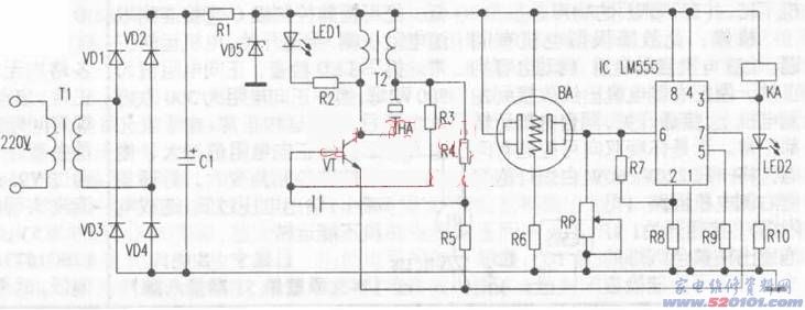

[例1]现象:转换开关处于“自动”位置时,排风扇电机不能自动启动,而LED2指示灯亮。
该故障现象表明自控电路电源正常,Ic/LM555③脚,呈高电平,表明该故障部位在时基控制电路或气敏探测头BA上。当气敏管探测到有害气体时,呈低阻状态(反之则呈高阻状态)。此时Ic/555⑥脚由低电平转变为高电平,③脚则由高电平转变为低电平,继电器KA吸合,排风扇电机得电工作。但此时用万用表测⑥脚电位保持在0.6v不变,为低电平,不正常。引起这种现象的原因可能是气敏管外接元件损坏所致,仔细检查后发现R6端脱焊,焊好后试机,故障排除。
[例2]现象:能自动启动,但不报警,指示灯LED1也不亮。
排风扇能够自动启动,说明控制电路工作正常,此时测Ic⑦脚电平由高变低,说明Ic/555也正常,故障一般出现在报警电路上。报警电路由变压器T2、振荡管VT、压电陶瓷HA及c2、R3、R4、R5等组成。同时因为LED1不亮,分析可能是VT损坏,用万用表检测,发现VT已断路,更换同型号管子后故障排除。
[例3]现象:排风扇不能自动启动,LED2也不亮。
这种故障现象很有可能是电源故障造成的。用万用表测c1两端电压为10.5v,正常;测VD5两端电压为零,仔细检查发现R1一端开焊.用烙铁焊好届试机,故障排除。
