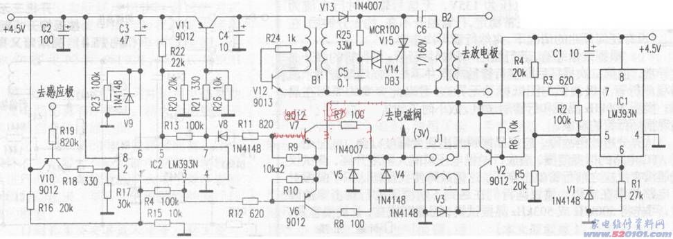

一台松洋牌JSYD7-D型家用燃气快速热水器,故障现象是放电极能打火但液化气电磁阀不动作,致使不能燃火、不出热水。如短接v2的c、e极,这时J1能闭合,电磁阀得电动作。检查Ic1⑦脚始终为高电平,查外围元件无异常,判断IC1已损坏。
因无原型号器件,用日立HA17393直接代换LM393N,获得成功。按实物绘成电路图供同行维修时作为参考。
