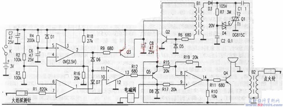

分析:打开进水阀,水压正常(>0.03MPa),水流能顶开压力簧片,使微动开关K接通3v电源。+3v电源一路由Ic1(LM339)的③脚供电。另一路通过R4向c6充电,④脚基准电压(1.2v)是由R18和R16分压而得。这时④脚电压大于⑤脚电压,Ic1的②脚输出低电平,Q3导通,经脉冲变压器B1初级,使Q2饱和导通并起振,B1的次级感应交变电压经D3整流输出105伏中高压。一路给c1充电,另一路经R7对c2充电,当c2充到触发二极管D4的触发电压时,使Q1导通,c2已充满的电马上经Q1和B1初级迅速放电,在B2次级感生高压,经点火针发出电火花点火。c1放完电后Q1截止;c1充满后又使Q1通、断,这样周而复始,形成一连串高压脉冲,点燃气体。大约6秒钟后,也就是c6充到1.3v时,lc1的⑤脚电压大于④脚时,Ic1的②脚翻转变高电平(2.5v),Q3截止,最终导致Q1截止,无高压脉冲,完成定时点火过程。
检修:按动微动开关,用万用表直流电压挡测Ic1的③脚仅有1.8V,怀疑负载短路。松开微动开关,断开c1,测高压线圈B2次级400Ω正常,又拆下Q1测T2与T1间正反电阻为4k,换Q1,因无原型号(DG815C)双向可控硅,用MCR100-8型双向可控硅代换。按动微动开关,再次删Ic1的③脚电压正常(3v),但还是未打火。因高压部分无法用表测,试将Ic1的②脚瞬间接地,有高压打火,证明Ic1的②脚以后电路正常(包括高压部分)。这时,测Ic1的③脚为1.2v,⑤脚从0v逐渐上升,②脚应是低电平0v,可是②脚始终为2.5v不变,说明Ic1集成块损坏,换一块LM339,故障彻底排除。
