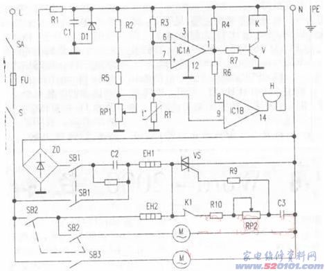

一、整体浴室电路工作原理
在220V交流市电中,相线L经电源开关SA、保险FU至防干烧开关S。防干烧开关S可看作水箱的水位开关,只有水箱内的水位达到一定值时S方可接通,避免了电加热管无水干烧造成损坏和由此引起火灾,防干烧开关接通后,相线L经SB1双刀开关为电加热管EH1和整流桥ZD供电。电加热管EH1的另一端经常闭接点K1、电阻R10、电位器RP2及电容c3至中性线N,并由RP2与c3连接处输出触发电压,使可控硅管导通,电加热管EH1受电加热。功率调整电位器RP2可改变触发电压,从而控制电加热管EH1的输出功率使加热处于受控状态。整体浴室中水温控制电路由集成块IC1,温度传感器RT、继电器K和电子元器件组成。整流桥ZD输出直流电压经稳压管D1稳压后,作为水温控制电路的工作电源。Ic1 12脚为接地端,③脚为电源供电端,同相端⑦脚为参考电压端,调节电位器RP1可使该参考电压在2.6—1.4V间变化,等于改变了水箱内水温的设定值,反相端⑥脚接有温度传感器RT,当水箱内水温随着电加热管加热时间的延长而上升时,温度传感器RT阻值下降,⑥脚电压下降。当⑥脚电压低于⑦脚电压时(水温达到设定值)Ic1①脚输出高电平,经电阻R7加于三极管V基极,三极管V导通,继电器K吸合,常闭接点断开,切断继电器加热管EH1电源,EH1停止加热。同时IC1①脚输出高电平经电阻R6至IC1⑧脚,IC1 14脚输出低电平接通蜂鸣器H发出可以淋浴信号。
淋浴时,按下淋浴开关SB3,220v市电经SB3加至淋浴水泵电机上,水泵开始工作,将水箱内热水经淋浴喷头喷出。由于淋浴开关SB3,加热开关SB1间互为闭锁,故此时加热开关是断开的,电加热管EH1不带电,使用安全。
蒸汽浴时,按下蒸汽浴开关SB2,电加热管EH2受电加热。由于蒸汽浴开关SB2与淋浴开关SB3、加热开关SB1间互为闭锁,此时淋浴电加热管EH1及水温控制电路和淋浴水泵均处于无电停止工作状态。同时由于小水箱的水相对较少,当水很快沸腾产生蒸汽时,步进电机会将小水箱内的蒸汽送至浴室实现蒸汽浴。需要说明的是,蒸汽浴时电加热管EH2是带电的,为保证安全,整体浴室的金属部件一定要有完善的接地装置,并在电源进线处安装漏电保护开关。

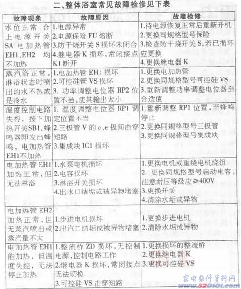

二、整体浴室常见故障检修见下表
