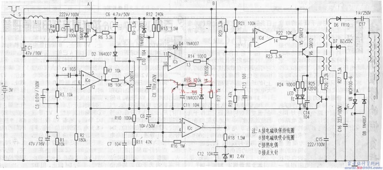

开启水阀,s闭合,在s刚闭合瞬间v2截止,由于c9、c8两端电压不能突变,Ic⑩脚高于11脚电位,13脚输出低电位,v4导通,B输出高电位,电磁铁吸合,气门打开。此时v3导通,保持⑤脚低电位;④脚高于⑤脚电位,②脚输出低电位,D4导通、v1导通,A输出高电位;同时v6、7导通产生振荡,点火针D输出高压点火。随着C9充电11脚电位升高,当大于⑩脚某电位时,13脚输出高电位,V4截止,v3截止,B输出低电位。而此前A已输出高电位使电磁铁保持线圈接通,继续使燃气通畅。点火成功后热电偶c被加热,Ic⑥脚电位下降(热电偶c未加热时,⑥脚高于⑦脚电位,①脚输出低电位v2截止),当下降到低于⑦脚某电位时,①脚输出高电位,V2导通D2导通。随着v3截止使C8充电,⑤脚电位升高,同时随着v2导通④脚电位迅速下降,当⑤脚高于④脚一定电位时,②脚输出高电位,v6、7截止点火针停止放电,同时D4截止,但D2已导通,v1仍保持导通,电磁铁继续吸合,可正常用水。如遇意外熄火,热电偶c冷却,⑥脚电位升高;当大于⑦脚电位时,①脚输出低电位,v2截止D2截止V1截止,A输出低电位;吸合保持线圈失电,电磁铁断开,气门自动关闭,防止燃气泄漏。若要重新点火,需关闭水阀(即关闭电源),待c8、9放电数秒后重新开水阀即可点火。点火时LED绿灯亮。当电源电压下降到约2.4v时,v5导通,LED红灯亮,提示电源电压已不足,需更换电池。
故障开启水阀,一着火马上熄灭。
维修在接通电源时,用二个万用表同时测A、B点电压,B有瞬间2.8v电压且电磁铁有吸合声,A也有2.8v电压,但电磁铁不能保持吸合,约6秒后,A点电压消失。更换电磁铁线圈后故障排除。
