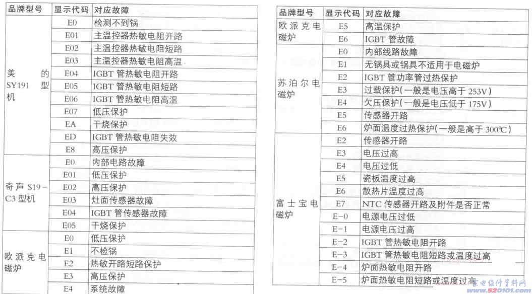

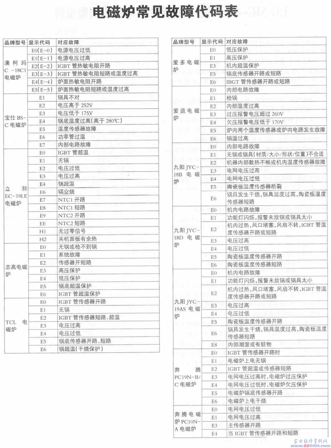

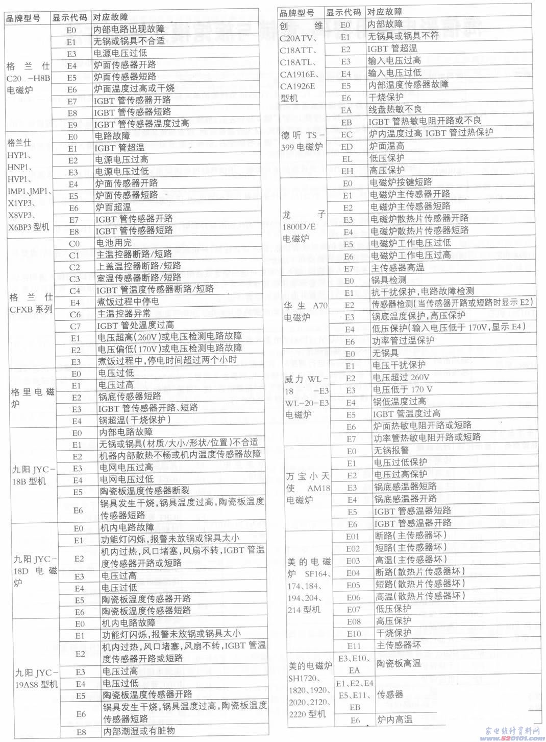

澳柯玛C-18C1电磁炉
宝仕BS-c电磁炉
立邦EC-19LE电磁炉
志高电磁炉
TCL电磁炉
爱多电磁炉
爱庭电磁炉
九阳IYC18B电磁炉
九阳JYC-18D电磁炉
九阳JYC-19AS电磁炉
奔腾PC19N—B/c电磁炉
奔腾电磁炉PC10N—A电磁炉
格兰仕C20-H8B电磁炉
格兰仕HYP1、HNP1、HvP1、IMP1、JMP1、X1YP3、X8VP3、X6BP3型机
格兰仕CFXB系列
格里电磁炉
九阳IYC-18B型机
九阳JYC-18D电磁炉
九阳JYC-19AS8型机
创维C20ATV、C18ATT、C18ATL、CA1916E、CA1926E型机
德听TS-399电磁炉
龙子1800D/E电磁炉
华生A70电磁炉
威力WL-18-E3 WL-20-E3电磁炉
万宝小天使AM18电磁炉
美的电磁炉SF164、174、184、194、204、214型机
美的电磁炉SH1720、1820、1920、2020、2120、2220型机
美的SY191型机
奇声S19-c3型机
欧派克电磁炉
欧派克电磁炉
苏泊尔电磁炉
富士宝电磁炉
图片汇总:
