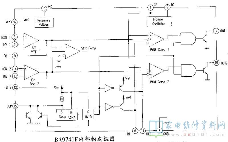

概述:BA9741FS是一款双通道开关稳压控制器。 它为双列16脚封装。工作电压=3.6~50V,输出电压=2.5~50V,输出电流=20mA,振荡频率1-500kHz。可实现双输出同步控制的开关稳压器控制电路;可得到升压、降压和倒相中的任意两个输出;最大备用状态电流1.8mA;可在全部占空范围内调整静止时间;最大集电极输出电压为51V;最大集电极输出电流21mA;最大误差放大器输入电压20V;环境温度小于25℃时功耗1000mW。他可以与AP2001 TL1451 BA9743 SP9741互换。

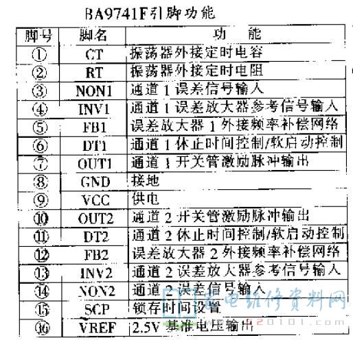

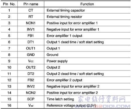

一、BA9741FS引脚功能
二、BA9741FS内部方框图
