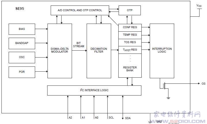

概述:SE95是飞利浦半导体生产的一款超高精度数字温度传感器,它内置带隙温度传感器和Σ-Δ模数转换功能的温度数字转换器,它也是温度检测器,可提供过热输出功能。它为SO8、TSSOP8(MSOP8)封装形式。
二、SE95功能介绍

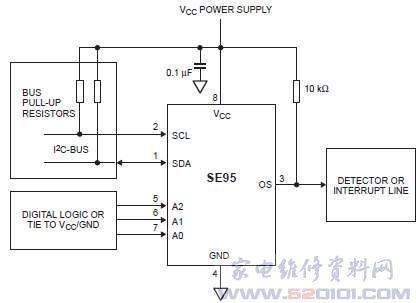

SE95 通过2 线的串行I2C 总线接口与控制器通信,包含多个数据寄存器:
配置寄存器(Conf)用来存储器件的某些设置,如器件的工作模式、OS 工作模式、OS 极性和OS 错误队列等;
温度寄存器(Temp)用来存储读取的数字温度;
设定点寄存器(Tos & Thyst)用来存储可编程的过热关断和滞后限制;
鉴定寄存器(ID)保存制造商号码。
SE95 提供一个开漏输出(OS)管脚,当温度超过编程限制的值时该输出有效。SE95有3 个可选的逻辑地址管脚,使得同一总线上可同时连接8 个器件而不发生地址冲突。
SE95 可配置成不同的工作模式。它可设置成在正常工作模式下周期性地对环境温度进行监控,或进入关断模式来将器件功耗降至最低。OS 输出有2 种可选的工作模式:OS 比较器模式和OS 中断模式。OS 输出可选择高电平或低电平有效。错误队列和设定点限制可编程,可以激活OS 输出。
温度寄存器通常存放着一个13 位的二进制数的补码,用来实现0.03125℃的精度。如此高的分辨率在精确测量的热漂移中非常有用。在正常工作模式下与LM75A 兼容。正常工作模式下,当器件上电时,OS 工作在比较器模式,温度阈值为80℃,滞后75℃,这时,SE95 就可用作独立的温度控制器,预定义温度设定点。转换速率可编程的,默认为每秒转换10 次。
