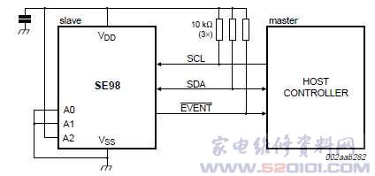

概述:SE98是NXP半导体生产的一款温度传感器,测量范围-40℃到+125℃,通过I2C-bus/SMBus 与控制器通信。该芯片典型应用一般安装在一个双列直插式内存模块(DIMM)测量DRAM 温度,符合新的JEDEC(JC-42.4)规范(手机平台内存模块温度传感器的组件规范)。
SE98温度传感器(TS)放置在DIMM 上能够准确地监测内存模块温度,以更好地估计DRAM的外壳温度(Tcase),以防止其超过最高工作温度85℃。该芯片根据实际温度调节内存的通信量,而不是计算最坏情况下的温度或主板上的环境温度。在轻薄型的笔记本电脑中,用一个或两个1GB 的SO-DIMM 模块性能得到30℅的改善。TS 未来的用途将包括更多动态的热节流控制,能够使用报警窗口创建多个温度区域进行动态节流,以节省内存的处理时间。

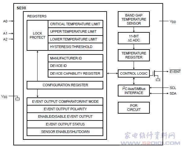

温度传感器由模数转换器(ADC)组成,监测和更新温度,每秒8 次,将转换成数字数据保存在数据温度传感器中。用户可编程存储器,可以根据需要设置如关机或低功耗模式和上/下临界温度,在DIMM 温度检测中提供灵活的应用。
当温度超过规定的边界范围的温度变化时,SE98 的EVENT 管脚输出有效。用户可以设置EVENT 管脚输出极性,低电平或高电平有效,可用于微处理器系统的温度中断输出。EVENT 管脚输出可以被配置为一个临界温度输出。

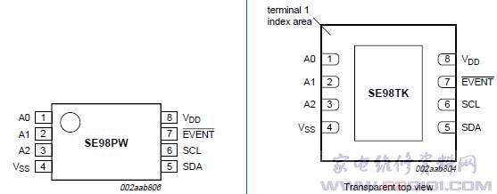

SE98 支持工业标准的2 线I2C-bus/SMBus 串行接口。SMBus 支持超时功能,以防止系统锁死。制造商和器件ID 寄存器提供确定器件身份的信息。3 个地址管脚允许8 个SE97 共用一条总线。工作电压3.0V 到3.6V。SE98系列芯片具体有:SE98PW、SE98TK。
