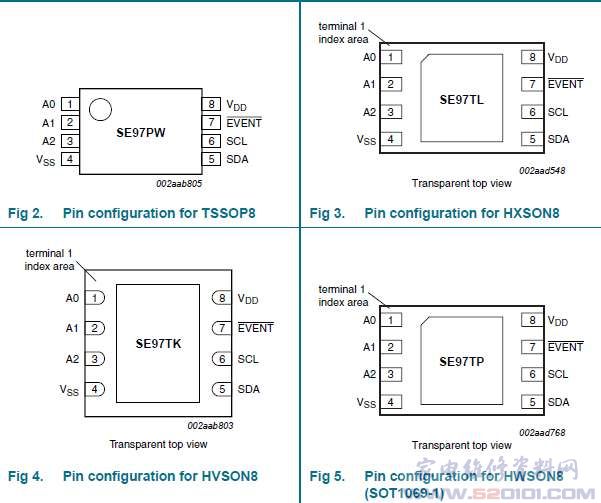

概述:SE97是NXP公司生产的一款温度传感器,测量范围-40℃到+125℃,在+75℃到+95℃时精确度高达±1℃(JEDEC B 等级),通过I2C-bus/SMBus 与控制器通信,并提供256 字节的EEPROM。该芯片典型应用一般安装在一个双列直插式内存模块(DIMM)上测量DRAM温度,符合新的JEDEC(JC-42.4)规范(手机平台内存模块温度传感器的组件规范),也可以代替串行检测(SPD),用于存储内存模块和供应商信息。本资料讲述的是SE97家族芯片,具体有:SE97PW、SE97TL、SE97TK、SE97TP。

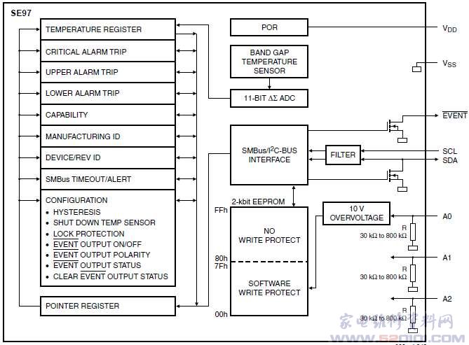

三、SE97功能介绍
SE97 温度传感器工作电压范围3.0V~3.6V,EEPROM 的写操作电压范围3.0V~3.6V,读操作电压范围1.7V~3.6V。
温度传感器(TS)放置在DIMM 上能够准确地监测内存模块温度,以更好地估计DRAM的外壳温度(Tcase),以防止其超过最高工作温度85℃。该芯片根据实际温度调节内存的通信量,而不是计算最坏情况下的温度或主板上的环境温度。在轻薄型的笔记本电脑中,用一个或两个1GB 的SO-DIMM 模块性能得到30℅的改善。TS 未来的用途将包括更多动态的热节流控制,能够使用报警窗口创建多个温度区域进行动态节流,以节省内存的处理时间。
温度传感器由模数转换器(ADC)组成,监测和更新温度,每秒10 次,将转换成数字数据保存在数据温度传感器中。用户可编程存储器,规范了上/下临界温度报警、EVENT 输出和温度关断,在DIMM 温度检测中提供灵活的应用。
当温度超过规定的边界范围的温度变化时,SE97 的开漏输出管脚( EVENT )能够拉至0.9V 到3.6V。用户可以设置EVENT 管脚输出极性,低电平有效或高电平有效,可用于微处理器系统的温度中断输出。EVENT 管脚输出可以被配置为一个临界温度输出。
EEPROM 专门为DRAM DIMMs SPD 设计的。低128 字节(地址00h 到7Fh)可以通过软件永久写保护(PWP)或逆写保护(RWP)。这使得DRAM 供应商和产品信息存储和写保护。高128 字节(地址80h 到FFh)不写保护,用于通用存储数据。
SE97 既具有温度传感器功能还带有高可靠EEPROM, 支持工业标准的2 线
I2C-bus/SMBus 串行接口。SMBus 支持超时功能,以防止系统锁死。制造商和器件ID 寄存器提供确定器件身份的信息。3 个地址管脚允许8 个SE97 共用一条总线。
