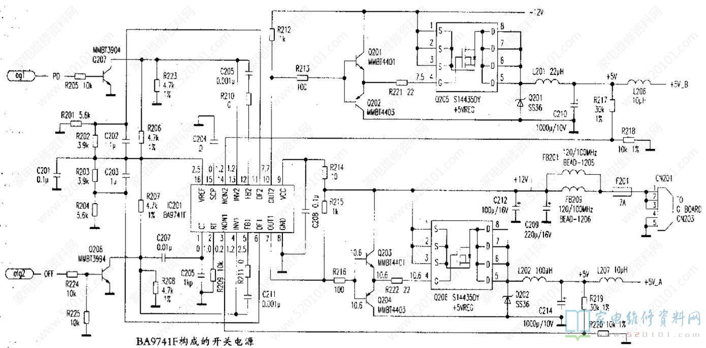

三、BA9741F典型应用电路
上图是索尼SDM-M72型LCD彩显的开关电源DC-DC功率变换器,连接器CN201①脚输人的12V电压经保险管F201输人后,通过C209、C212滤波后第一路送到P沟道型场效应管Q205、Q206的S极为它们供电;第二路为Q203、Q204组成的推挽放大器供心;第三路通过R214限流加到IC20L(BA9741F)(⑨脚。IC201的⑨脚获得供电后开始工作,2.5V基准电压发生器产生的2.5V电压不仅由16脚输出,而且为内部的振荡器等电路供电,于是①、②脚内的振荡器与外接的定时元件C205、R209通过振荡产生锻齿波脉冲。该脉冲作为触发信号使PWM调制器产生开关管激劢脉冲,经驱动电路放大后从7、10脚输出,由于两套功率变换器结构相同,所以下而以+5V-A电压形成屯路为例进行介绍。
当IC201(⑦)脚输出的激励脉冲为低电平时,使Q203截止、Q204导通,通过R222使Q206导通,12V电压通过L202、C204构成回路,回路中的电流不仅在C204两端建立电压,而且在L202两端产生左正、右负的电动势。当C201⑦脚输出的激励脉冲为高电平时0203导通、0204截止,由Q203D极输出的电压通过R222使Q206截止,流过L202的导通电流消失,所以它通过自感产牛右正、左负的电动势,该电动势经C214、续流二极管D202构成的回路,继续为C214充电,从而在C214两端建立5V电压。
