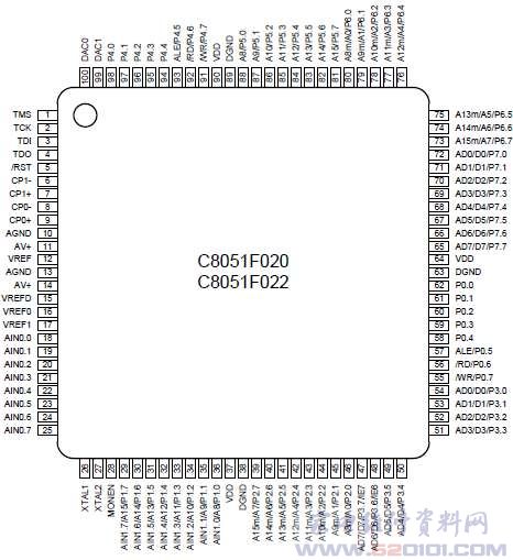

概述:C8051F020是Silicon Laboratories公司生产的一款MCU微处理器。它采用四面100脚TQFP封装形式。C8051F020器件是完全集成的混合信号系统级MCU芯片,具有64个数字I/O 引脚。C8051F020单片机[8]是集成在一块芯片上的混合信号系统级单片机,芯片上有8个8位数字I/O 端口,其中四个与标准的8051的端口(P0、P1、P2、P3)相同,与5V兼容。I/O端口在功能上有所增强,每个I/O端口都可独立地设置为推挽输出或开漏输出和弱上拉,这为一些低功耗系统设计提供了节省电源的手段。它具有51系列单片机的特点。

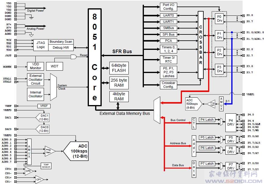

三、C8051F020内部方框图
