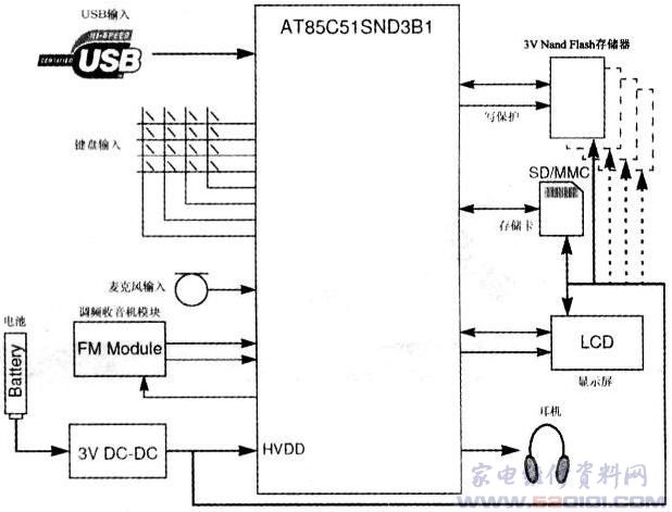

概述:AT85C51SND3是ATMEL生产的一款单片数字音频编解码器,它支持USB2.0高速传输,集成了MP3、WMA、OGG压缩格式音频解码器、WAVPCM和ADPCM编/解码器(用于线路/话筒输入的数字录音)、JPEG格式的图像解码器及MTV格式视频解码,支持l6FPs码率、20x256像素、26万色的OLED,提供对动画、游戏、JPEG图片或视频的流畅播放。
AT85C51SND3支持的存储器包括NANDFlash闪存、MMC卡、XD卡、SD卡,支持NANDFlash闪存的ECC校验和基于硬件的数据保护。
AT85C51SND3包括三个版本:AT85C51SND3Bl标准版、集成16bit双通道DAC的AT85C51SND3B2、集成16bit双通道DAC和DC-DC变换器的AT85C51SND3B3。
AT85C51SND3Bl标准版集成了带偏置的话筒前置放大器、支持线路输入和FM收音输入和依靠16bitADC的数字录音存储,
3段EQ(均衡器)和3D音效以及图示均衡器功能;B2和的版本还同时集成了耳机放大器和模拟音频的电子音量控制功能;B3版本还能够适应低至0.9V的电源供电。
AT85C51SND3可以作为一种独立的播放器的核心,如MP3以及所谓的MP4播放器,也可以作为一个媒体设备的音频系统,如手机、车载音响系统等。

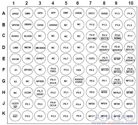

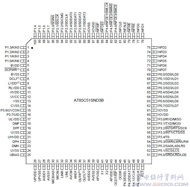

它有BGA100、LQFP100封装丙种形式,是双处理器架构的数字音频编解码器,它采用业界广泛应用的C8051内核,
支持USBOn-The-Go(OTG))集成了OLED(有机LEDI彩屏控制器,可以使用行业标准的8051编译器,可以通过On-Chip-Debug和KeiluVision进行仿真。
