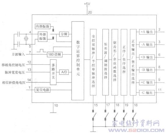

二、TCF792A/B内部方框图
该芯片供电电压为5V,它的输入输出端口兼容TTL电平,这使它与其它数字电路接口简单方便。同步信号采用方波由7脚输入,其下降沿应为A相电压由负变正过零同步点。该周期信号经180倍倍频后,形成2°周期宽度的脉冲信号,该信号进入数字运算控制单元后用于形成20、4°、60°、120°、180°等控制信号。调制波脉冲、相位分配等信号由此产生。移相角控制电压、脉冲宽度控制电压、滞后相位补偿电压分别由多路开关切换后进入10位ND转换电路,其分辨率达0.05%,可以满足工业控制需要。转换后的数值送入运算控制单元。数字运算控制单元的运算节拍由振荡器产生。振荡器分内部振荡器和外部振荡电路。A型选用外部晶振振荡电路,B型采用内部振荡电路。全控双脉冲或半控单脉冲选择,矩形波或调制波选择,锯齿形或余弦函数型选择,正相序输出或反相序输出选择,分别由15、17、18、19脚悬空或接地进行控制。16脚若接地将闭合所有的输出,一般用于过载或短路保护。芯片内含自动上电复位电路。芯片还设置有硬件看门狗电路,当电路发生干扰打乱数字电路运行节拍时,能起纠正作用,输出电路迅速恢复正常。管脚功能如表1所示。
注1:使用中任何端口电压极限范围为-0.3~-VCC+0.5v,兼容TTL电平。工业级芯片,工作温度-40~85°。高抗静电(ESD保护)。抗4kV快速脉冲干扰测试。抗干扰能力极强,三相不对称度<0.5°。
注2:数字电路应注意抗干扰设计,能用光耦隔离设计时尽可能采用。

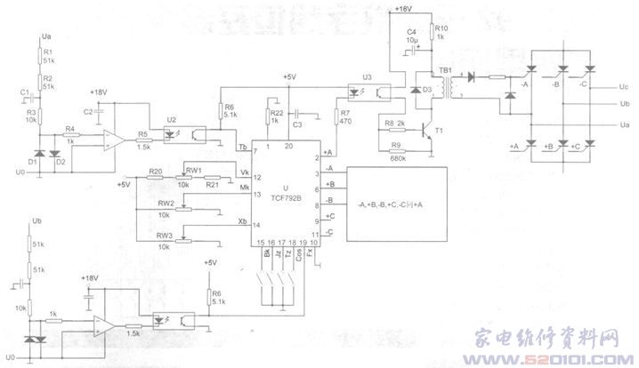

上图所示为一个工频三相可控硅全波整流触发电路原理接线图。Uac电压经Rl、R2、R3与Dl、D2削波后经R4输入电压比较器的负输入端。Uac为正半波时,比较器输出零电平,负半波时输出高电平,从而将正弦波变换为方波输出oUac输入范围为5~400V,U2光耦作电路隔离,可起到抗干扰作用。电容器Cl起过滤Ua信号中的过零点附近的毛刺,其数值可依实际波形的毛刺大小而定。由于滤波产生的相位滞后,可调整RW3输出至14脚的电位进行补偿。芯片第2脚为+A输出信号,低电平有效。U3光耦起电路隔离作用,其意义同U2。U2右边的电路为脉冲放大的典型电路,其参数可依可控硅型号调整。脉冲宽度可由RW2调整。调整范围为0~180°。调节RW1以改变输入至12脚的电位,从而改变移相触发角的大小,因此可调节可控硅整流输出的大小。设定R20、R21可限制最大移相角和最小移相角。对于全控电路,可选择单宽脉冲(脉宽>60°)或双窄脉冲。5V和18V电源在电路上进行隔离,有利于对芯片抗干扰。

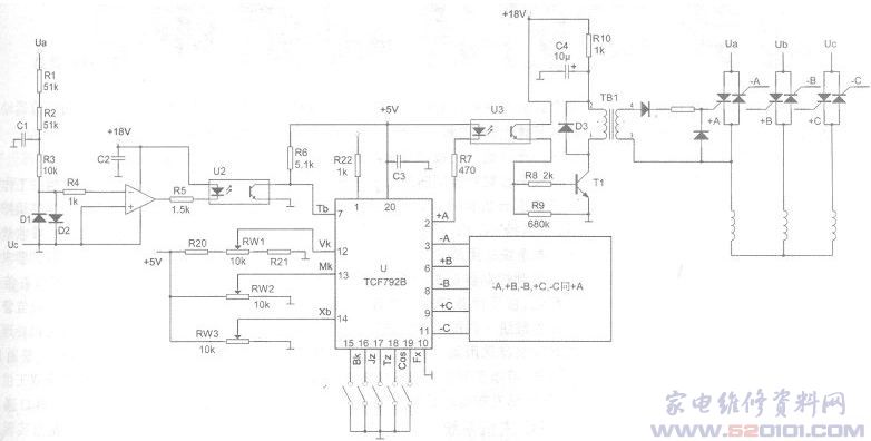

上图所示为一个工频三相可控硅交流全控电路原理接线图。它的触发电路与图2完全一样,只是交流主回路不同,若仍采用Uac作同步电压,应往前补偿300角差(通过调节RW3)。若采用Ua作同步电压则只需补偿滤波产生的滞后角。

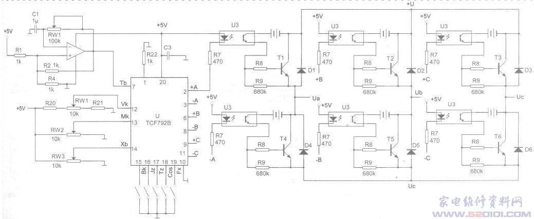

上图所示为一个工频三相晶体管逆变电路原理接线图。图中Rl、R2、R4、Cl、RW4与运放Ul构成一个频率可调的方波发生器,调节RW4可产生10~600Hz方波。若逆变频率在工频范围之外,可选择TCF792A型芯片,并且外接20M晶振。对逆变器而言,调节RWl(Vk)和RW3(Xb)没有意义。调节脉宽RW2(Mk)可改变逆变输出的幅度和波型,其理论调节范围为60~180°,若脉宽接近180°,其谐波较小,但应避免Tl与T4同时导通的风险。幅值变化也可用改变直流电源电压方法取得。图中6个独立直流电源提供基极电流,可视具体电路灵活设计。图中+U、-U为直流电源,Ua、Ub、Uc为输出电压。控制19脚(Fx)的电平可控制输出的相序。
