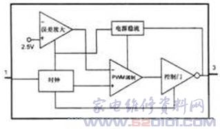

一、VOX08LC32引脚功能
VOXO8LC32是压控PWM模块,采用TO-220封装,如图所示。
VOXO8LC32共有三个引脚,1脚为开关端,悬空时有效(工作),接地时无效(不工作);2脚为地,3脚为电源端兼PVVM输出端。
二、VOX08LC32功能和特性
1、三端TO-220封装;
2、内建168K高速PWM调制电路;
3、工作电压与控制电压一致;
4、PWM脉宽受工作电压调控,不需要另外提供控制电压。可连续调整,不分段,也不分级;
5、理想的调节范围0-100%(电流调节从0mA起调,直到LED承受的最大电流);
6、白带状态控制端,可实现电路的逻辑开和关;
7、具有高达50mA以上的开关电流承载能力;
8、自身功耗小,外接CMOSFET时,仅为1~2mA(远小于50mA的开关电流承载能力),工作电压:2.5~4.2V,无须稳压,由外置调整电阻提供。

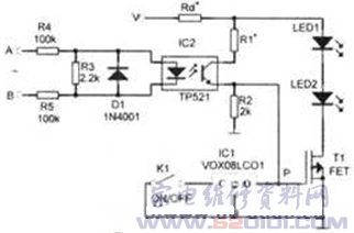

四、VOX08LC32典型应用电路
这是一个傻瓜化的LED专用无级调光驱动芯片,可对LED实现最大范围的调光而不改变LED的色温。调光过程中不闪烁,也不跳跃。它不仅白带逻辑控制端,而且压控线性度较好,适合精确控制。
其应用电路十分简单,当1脚开路时,在电路中的连接相当于一个二极管。
VOXO8LC32只是一块推动模块,必须外接一个功率管,也正因为如此,才突显其“傻而不呆”的特性,用户可以根据LED的功率要求,灵活地选择功率管,其应用范围不受限制。
下图中的LED可以是市场上的各种发光管,不分颜色和功率大小。当K1开路时,电路工作,LED发光;当K1闭合时,电路不工作。K1的闭合电流在0.1~O.4mA之间,这时C点电压约为4.2V,D点电压约为2.5V。

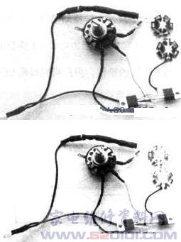

采用家用风扇调速器或白热灯调光器来对LED进行调光的应用电路(如下图所示),用光电耦合器隔离市电,以求安全。图中,当AB两端的电压为90~22OV时,可对LED全程调光,选择这个范围是因为LED的工作电源通常为开关电源,开关电源通常电压在90V以上才正常工作。
五、VOX08LC32元件选择
FET的选择:LED的串联和并联数量由MOSFET管的耐压和承载电流决定,FET的工作电流等于单个LED的电流与并联数量m的乘积。若选用lRFZ44,可并联10组以上,每组电流0.7A。
V的选择:V与串联的LED数量有关,即:V=4.2xn,n为串联的LED数量。但市场上不一定有与计算结果一致的电源)通常的做法是选高一些,再串联一个电阻进行限流,以实现全功率范围内的调光,单个LED选用5V电源,两个LED串联用9V电源,三个用l5V,以此类推。
Rd的选择:Rd=(V-4.2xn)/I,式中I为电流,n为LED和数量。
R1和RW的选择:选择R1是为了选择RVV,RW的值影响模块的工作电压:如果RW过小,就不能覆盖LED的调光范围,如果RW过大,则会出现空段。
它们的选择原则是:要求C点电压为4.2V,D点电压为2.5V,因此有以下关系:V+{(RW+R1)/(R1+RW+R2)}=4.2;V×{(R1/(R1+RW+R2)}=2.5。根据以上两个等式计算出R1和RW的值。实际元件未必有与计算值吻合,可取近似值。
