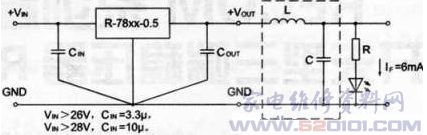

二、R78 15-0.5典型应用电路
R-78XX-0.5 的典型电路如下图中所示。Con为输入电容,在Vin < 26V时)CIN可不用:若Vin> 26V,Cin取 3.3 μ F/50V;若Vin> 28V,则 Cin取 10 μF/50V。Cin可取多层陶瓷电容器,它不仅尺寸小,并且等效串联电阻( ESR)值也小。Cour与输出纹波电压大小有关。若要求输出纹波电压低,可采用 4.7~1O μF 的多层陶瓷电容器(耐压要大于输出电压值)0 如果对输出纹波电压有更高的要求,则可在Vout后加一个 LC 滤波器,可输出 5mVp-p 的纹波电压。
在输出端可接一个 R 及 LED 到地,使 If=6mA(最小工作电流),并可作电源指示灯。
