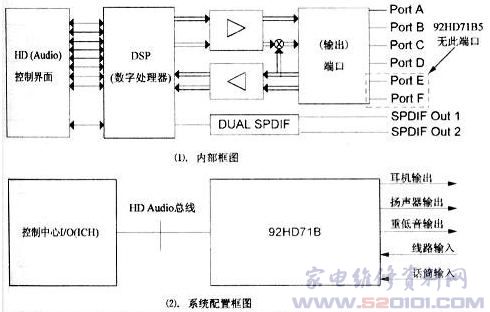

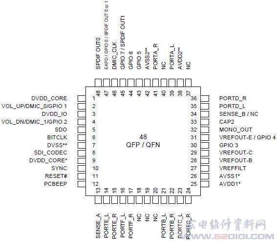

92HD71B系列包含三个基本型号,有QFN48和QFP48丙种封装形式,各型号、封装形式之间的引脚兼容。表1列举了该系列的具体型号,表2、3以92HD71B8为例列出了该系列的主要技术参数和性能参数,图1和2是92HD71B系列的外形图。由于92HD71B的引脚众多,实际应用中也只是一个子系统,所以图3只画出了它的内部电路框图和系统应用框图。
