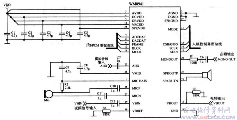

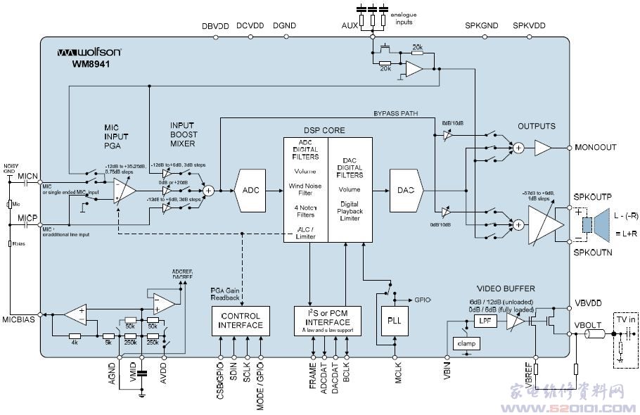

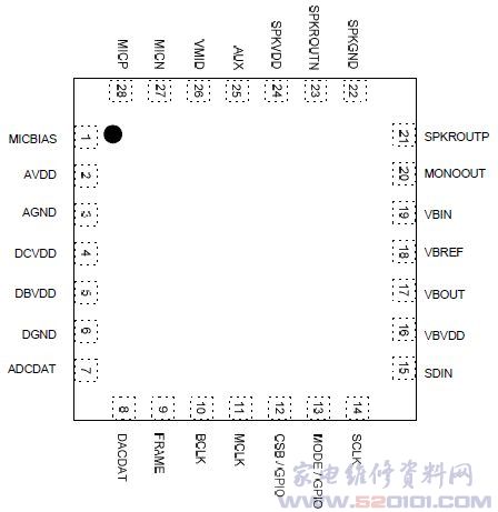

概述:WM8941是WOLFSON公司生产的一款单通道低功耗音频解码器。它采用无引脚28端子的QFN28封装。主要针对数码照相机和数码摄像机的数字音频应用,支持单端或平衡输入方式的话简输入,并集成了偏置电路和前置放大器和单端模拟音频输入端子,混音器可以灵活选择、分配话筒、模拟音频、数字音频信号的处理方式,包括选择信号源、内部传输途径、增益控制、信号数字与模拟之间的相互转换和数字编码等,单通道CODEC采用△∑变换技术,提供8kHz~48kHz的采用速率,ADC通道中设置了可选的高通滤波器和四个可编程的陷波器用于减少音频信号所受到的干扰,混音器提供ALC(自动增益控制)功能用来保证合运录音电平和信号动态,单通道音频放大器能向8Ω扬声器以BTL方式输出接近0.4W的功率,并提供对160耳机输出方式的支持。 WM8941的另一特色是集成了一个与内部音频电路相对独立的视频信号缓冲器,包括一个三阶的输入低通滤波器、同步头钳位电路和一个能提供6~l2dB可控增益的缓冲放大器,用于数码设备中视频数字/模拟转换器和电视之间的无缝连接。
WM8941还集成了PLL(锁相环)电路用于产生主时钟信号和恢复外部输入时钟信号,也可以作为系统时钟信号供其他电路单元使用。WM8941采用典型值为3.3V的单电源工作,通过软件控制关闭空闲电路的电源可以进一步降低系统功耗。
