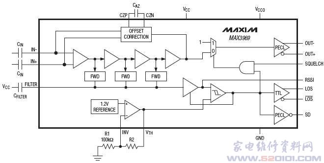

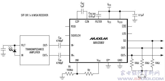

概述:MAX3969是MAXIM公司生产的一款提供PECL数据输出的限幅放大器,非常适合低成本ATM、高速以太网、FDDI与ESCON光接收器。
MAX3969具有1mVP-P输入灵敏度,集成功率检测器用来检测输入信号功率。它具有接收信号强度指示器(RSSI),产生功率等级的模拟指示。信号强度还可以通过补充的TTL信号丢失(LOS)输出和PECL信号检测(SD)输出指示,这两个输出表示相对于可编程阈值的功率等级。
可以调节阈值,检测低至2.7mVP-P的信号幅值。当信号低于预定门限时,静噪功能可以禁止数据输出切换,将信号保持在已知状态。

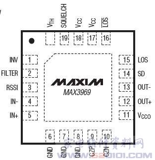

MAX3969提供裸片和4mm x 4mm的20引脚、薄型QFN封装。

* 1mVP-P输入灵敏度
* 阈值可编程的信号丢失检测器
* TTL LOS与PECL信号检测
* 模拟接收信号强度指示器
* 输出静噪功能
* 兼容于4B/5B数据编码
