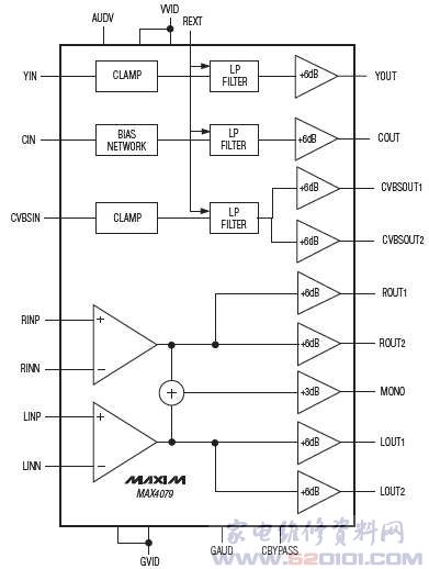

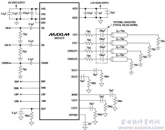

概述:MAX4079是MAXIM公司生产对来自电缆/卫星接收器的MPEG解码器、VCR/DVD播放器或者TV视频(NTSC/PAL/DVB)及立体声音频信号进行滤波、缓冲,并将其提供给外部负载。MAX4079具有亮度与色度(Y-C)及复合(CVBS)视频输入,带一个Y-C和两个CVBS输出。所有视频输入均为交流耦合,色度输入采用内部直流偏置,有源箝位用于亮度和复合信号。

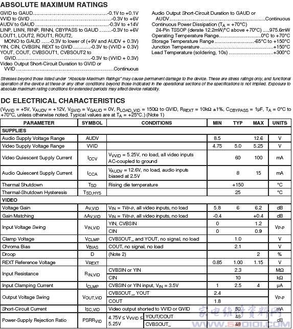

MAX4079视频重建滤波器具有6MHz截止频率,27MHz频点衰减50dB。对于标准清晰度视频信号,滤波器与平坦度群延迟匹配。视频增益固定为+6dB,以便为75Ω背向终端负载(150Ω)提供单位增益。视频输出可采用直流或交流耦合,由+5V单电源供电。
为达到最佳性能,MAX4079音频放大器采用差分输入,但也可以采用具有外部偏置的单端信号源。音频通道具有+6dB固定增益,且±1.85V差分输入时提供2.6VRMS输出。音频放大器工作在+9V至+12V单电源下,内部偏置。片上混声器可将左右声道的信号转换为单声道输出,具有+3dB增益。

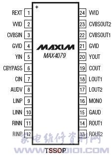

MAX4079采用24引脚TSSOP和宽SO封装,工作在0°C至+70°C商业级温度范围内。
