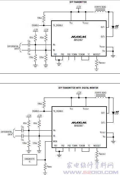

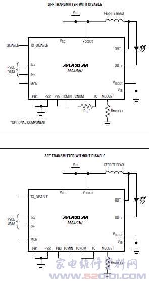

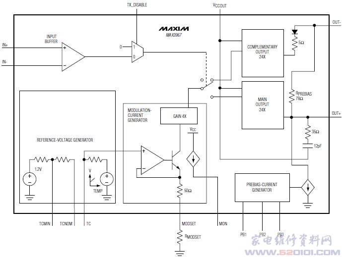

概述:MAX3967是MAXM公司生产的一款可编程LED驱动器,用于最高270Mbps数据速率的光发送器。电路包括:带可编程温度系数的高速电流驱动器、LED预偏置电压调节以及禁用功能电路。电路接受PECL数据输入,工作在+2.97V至+5.5V电源电压。
SFP LED驱动器可以将高达100mA的电流切入典型的高速发光二极管。随着温度升高,器件的调制电流可按照温度系数增大,温度系数可编程范围:2500ppm/°C至12,000ppm/°C。调制电流由一只外部电阻设置。
MAX3967 LED预偏置电压可设置在400mV至925mV。预偏置电路产生峰值电流,改善LED的切换速度。
补偿电流输出有助于维持恒定的电源电流,降低发送模块产生的EMI和电源噪声。MAX3967提供裸片形式,或4mm x 4mm的24引脚、薄型QFN封装。
