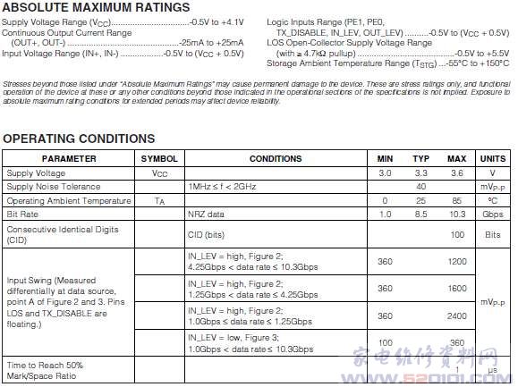

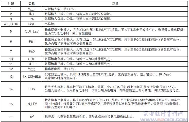

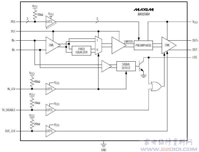

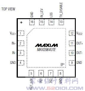

概述:MAX3984是具有接收均衡器的单通道预加重驱动器,工作于1Gbps至10.3Gbps。该器件为铜互联(如8.5Gbps光纤通道和10.3Gbps以太网)提供补偿,允许长达10m的24 AWG电缆。驱动器提供4种可选择预加重等级和可选输入均衡器,在10Gbps时可为长达10英寸的FR-4电路板材料提供补偿。
MAX3984还提供SFP兼容的信号丢失(LOS)检测和TX_DISABLE。可选输出摆率降低了EMI和功耗。MAX3984封装为无铅、3mm x 3mm、16引脚薄型QFN,工作于0°C至+85°C温度范围。
二、MAX3984功能和特性
* 驱动长达10m的24 AWG电缆
* 驱动30in的FR-4
* 可选1000mVP-P或1200mVP-P差分输出摆幅
* 可选输出预加重
* 可选输入均衡
* LOS检测内建噪声抑制
* 传输关闭
* 可热插拔

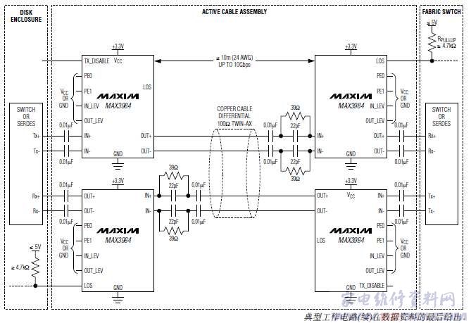

三、MAX3984应用范围
* 10.3Gbps以太网
* 8.5Gbps光纤通道
* 有源电缆设备
