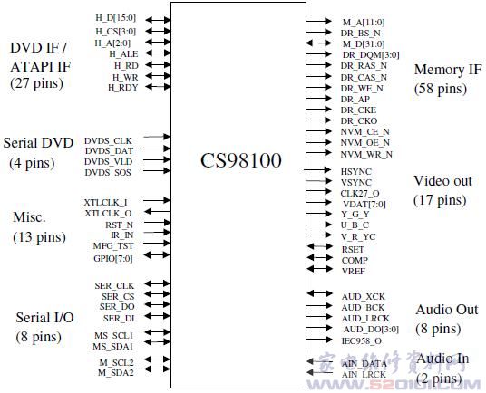

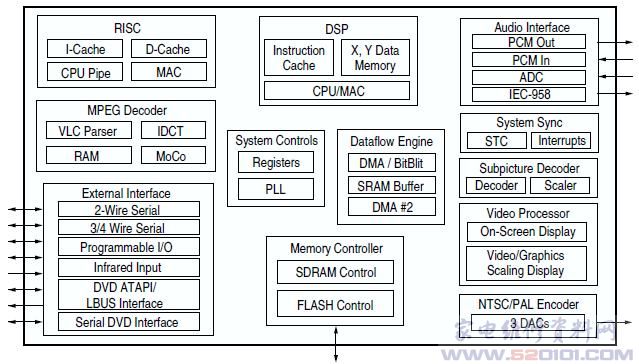

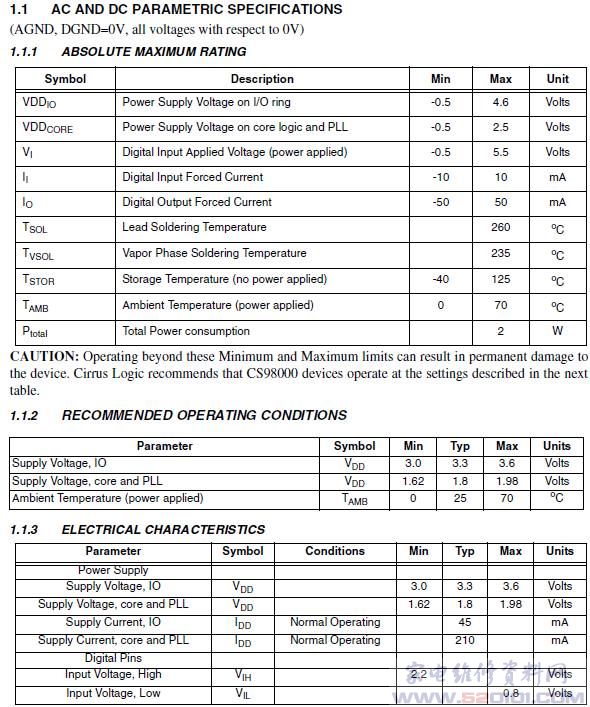

概述:CS98100是一款用于DVD视盘机上的内置有TV编码器的整合型解码器。该芯片支持MPEG1/MPEG2解码,支持AC-3和DTS音频格式解码。可将输入的节目复用码流进行解码,并直接输出模拟的视频信号和音频串行数据。该芯片采用+3.3V与+1.8V两组供电方式,其封装为208脚LQFP形式。

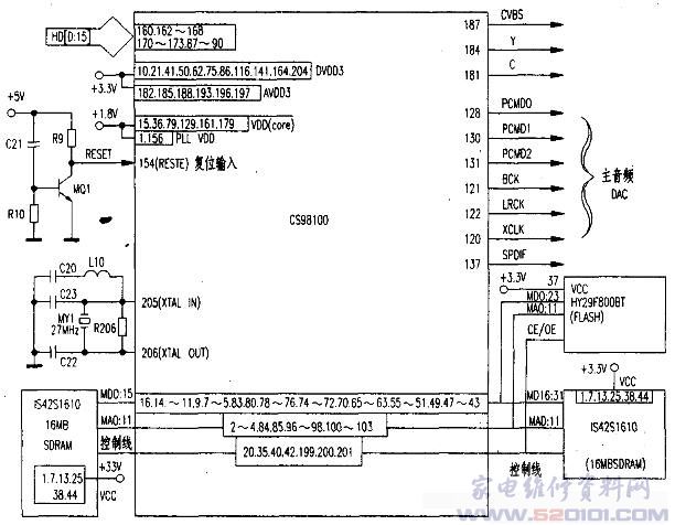

四、CS98100应用电路分析
采用以CS98100解码芯片为核心,配置装有软件的FLASH(HY29F800BT)和两块16MBSDRAM(IS42S16160)构成一个32MB空间的MPEG2解码系统,其组成电路如附图所示。可将播放CD格式输入的位流(串行数据)与播放DVD格式输入的字节流(并行数据)按不同的解压算法进行MPEGl和MPEG2解码以及视频编码。直接输出视频信号、音频数据与数字音频信号。接通市电,开关电源便向构成解码系统的芯片CS98100、HY29F800BT、IS42S16160等各供电端提供稳定的+5V、+3.3V和1.8V直流工作电压。其中+3.3V向CS98100的供电端⑩、21、41、50、62、75、86、116、141、164、204、182、185、188、193、196、197脚及HY29F800BT的供电端37脚和IS42S160的供电端①、⑦、13、25、38、44脚供电;+1.8V向CS981的VDD(内核电路)供电端15、36、79、129、161、179脚和PLLVDD供电端①、156脚供电;其中+5V向由MQ1、C21、R10、R9构成的复位电路供电,数十毫秒后,便从MQ1集电极输出一个正跳变的复位脉冲信号RESET,从154脚送入解码芯片CS98100内,嵌入式CPU首先被复位自身初始化,确认205、206脚时钟正常后,便通过CS98100内SDRAM接口的24位数据线MD、12位地址线MA和控制线与HY29F800BT相连构成的程序读取电路,从HY29F800BT中读取初始化程序,再通过数据通讯电路对各受控电路实施初始化操作。同时还将解码程序与控制程序下载存入IS42S1610下载程序的缓冲区,作为执行程序。则该解码系统电路进入正常工作状态。
嵌入在CS98100芯片内的CPU,在获得播放碟片类别信息之后,能依据其压缩格式。在解码过程中读取其视频和音频PES头缓冲器中的系统头数据,进行缓冲读/写、片选/中断与存储区域分配等操作,控制音/视频解码器对播放的VCD碟片进行MPEG-1音/视频解压运算,而对播放的DVD碟片进行MPEG-2音/视频解压运算。
在播放期间,由CS98100内置的系统解复用单元对从160、162~168、170~173、87~90脚输入的码流进行解复用处理,提取视频/音频PES数据和专用数据等,然后通过32位数据线和12位地址线存入IS42S16160分配的缓冲区,以备解码用。
视频解码器将存储在IS42S160缓冲区的数据处理成亮度、色度数据,然后由视频编码器分别处理成亮度数据Y和色度数据C、复合视频数据V,这些数据经10bit的DAC转换成模拟的视频信号,分别从CS98100的187脚输出模拟视频(CVBS)信号、184脚输出模拟亮度Y信号、181脚输出模拟色度C信号。
音频解码器自动从IS42S16160读出缓冲区中的音频PES数据,并对播放VCD或DVD碟片的音频位流分别进行MPEG-1或MPEG-2解码音频帧,对播放具有AC-3、DTS方式编码的碟片,在专用指令程序控制下进行解码,分离出立体声音频数据与环绕声数据。
并由音频输出单元处理成立体声音频(PCMDO)数据或环绕声(5.1)音频(PCMD0~PCMD2)数据。分别从Cs98100的128脚输出音频PCMDO串行数据、130脚输出音频PCMD1串行数据、131脚输出音频PCMD2串行数据。音频DAC变换缺一不可的时钟信号BCK、LR-CLK、XCLK分别从CS98100的121、122、120脚输出,提供给音频DAC电路。其数字音频(SPDIF)信号从137脚输出。
