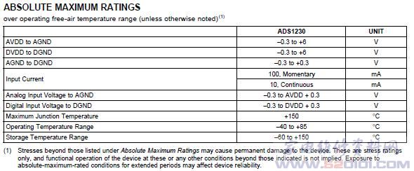

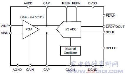

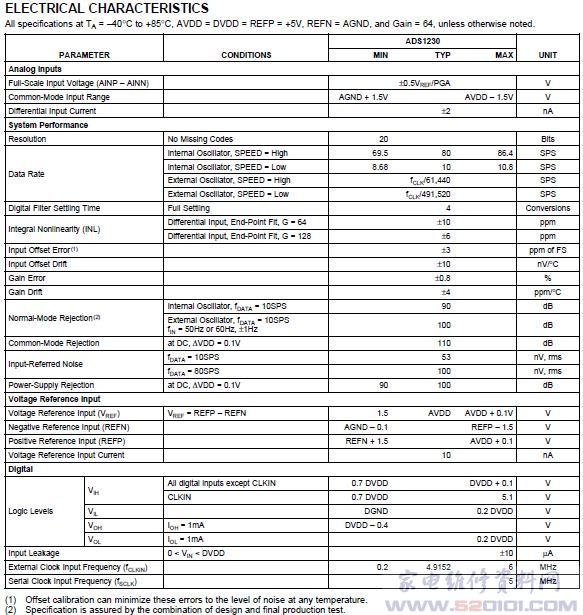

概述:ADS1230是一种20位高精度模数转换器(ADC)。其芯片内部集成了板载低噪声可编程增益放大器(PGA)、板载振荡器以及高精度20位Δ-ΣADC。PGA允许用户选择增益系数为1、2、64或128的增益;其具有最小化低频噪声,可在整个温度范围内保持最小失调漂移;使用了板上高精度电阻器,具有出色的增益稳定性。 ADS1230的所有特性均由专用引脚控制,器件可通过易于隔离的串行接口输出数据,该接口可直接与单片机相连接。ADS1230采用16引脚TSSOP封装,其工作温度范围为-40~+85℃。
