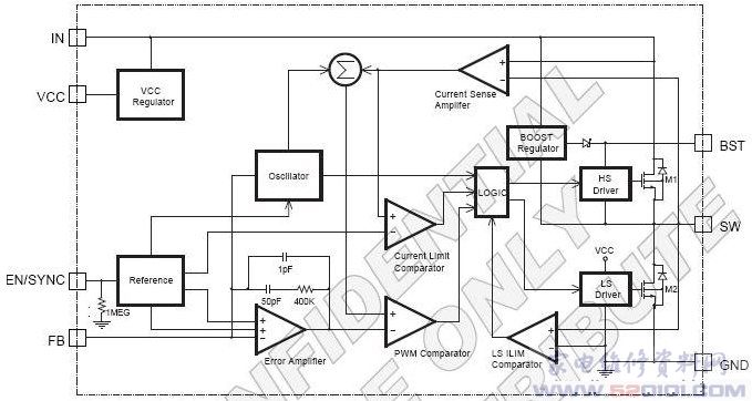

概述:MP8708是液晶电源芯片。它采用双列8脚封装。MP8708工作电流为4A,当负载过流时它的工作频率会由300KHz降到30KHz,负载比为0%到99%PWM控制,输入电压范围4.5V到16V,输出电压范围可从0.8V到VCC。
引脚序号 |
引脚说明 |
1 |
电压输入 12V |
2 |
电压输出 5.1V |
3 | |
4 |
高电压选通 |
5 |
使能控制 |
6 |
电压反馈 0.8V |
7 |
偏置电压5V |
8 |
接地 |
