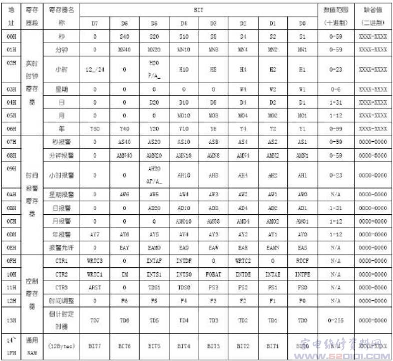

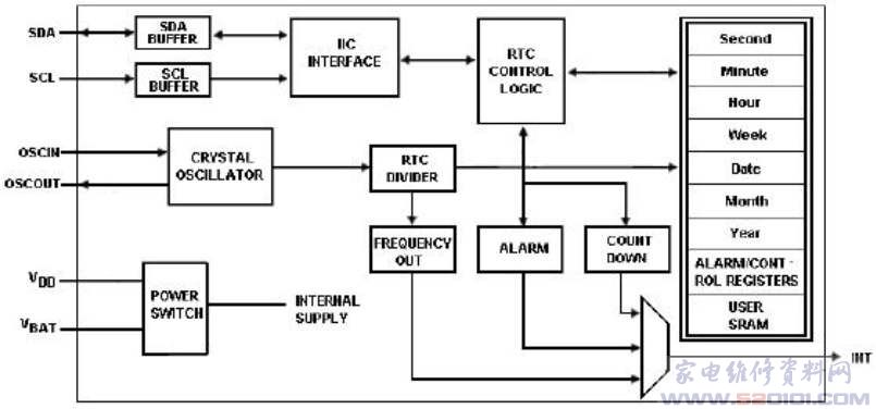

概述: SD2068A是一种具有标准IIC接口的实时时钟芯片,CPU可使用该接口通过5位地址寻址来读写片 内 32 字节寄存器的数据(包括时间寄存器、报警寄存器、控制寄存器、通用 SRAM 寄存器)。 SD2068A 内置单路定时/报警中断输出,报警中断时间最长可设至 100 年。
SD2068A 内置时钟精度数字调整功能,可以在很宽的范围内校正时钟的偏差(-189ppm~+189ppm, 分辨力为 3.05ppm),并通过外置的温度传感器可设定适应温度变化的调整值,实现在宽温范围内高精 度的计时功能。

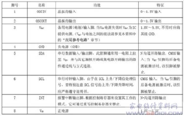

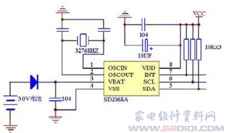

SD2068A 具有一个后备电池输入脚VBAT,当芯片检测到主电源VDD掉到后备电池电压以下,芯片会自 动转为由接在 VBAT的后备电池供电。 它采用SOP8封装形式,工作电压:1.8~5.5V,工作温度:-40℃~+85℃,低功耗: 1.0μA 典型值(VBAT =3.0V,Ta=25℃)。

2、年、月、日、星期、时、分、秒的BCD 码输入/输出,并可通过独立的地址访问各时间寄存器。
3、闰年自动调整功能(从2000 年~2099 年)。
4、可选择12/24 小时制式.
5、内置年、月、日、星期、时、分、秒共7 字节的报警数据寄存器及1 字节的报警允许寄存器。
6、内置12 字节通用SRAM 寄存器可用于存储用户的一般数据。
7、三种中断均可选择从INT 脚输出,并具有两个中断标志位.
8、可设定并自动重置的单路报警中断功能(时间范围最长设至100 年),年、月、日、星期、时、
9、分、秒报警共有96 种组合方式,并有单事件报警和周期性报警两种中断输出模式.
10、 周期性频率中断输出:从64Hz~1/16Hz??1 秒共十二种方波脉冲.
11、 自动重置的8 位倒计时定时器,可选的3 种时钟源(64HZ、1HZ、1/60HZ)。
12、 内置时钟精度数字调整功能,可通过程序来调整走时的快慢。用户采用外置的温度传感器,设定适应温度变化的调整值,可实现在宽温范围内高精度的计时功能。
