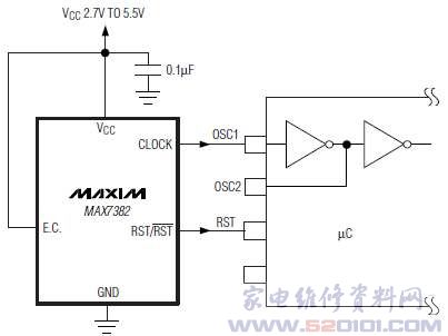

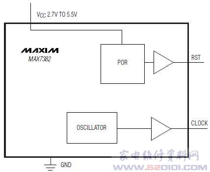

概述:MAX7382硅振荡器可在3V、3.3V和5V应用中替代陶瓷谐振器、晶体以及晶振模块,作为微处理器时钟。MAX7382含有一个工厂设定振荡器、一个微处理器(µP)上电复位(POR)监控器以及一个时钟使能输入。
与典型的晶体和陶瓷谐振器振荡器电路不同,MAX7382不受振动和EMI的影响。大输出驱动电流、没有高阻抗节点使该振荡器适合用于污浊或潮湿的环境。MAX7382的工作温度范围较宽,是家庭和汽车应用的最佳选择。

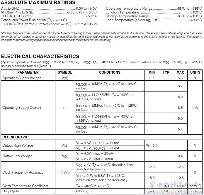

MAX7382工厂设定频率范围为10MHz至16MHz。器件所能提供的标准频率请参考完整的数据资料,定制频率和POR门限方面的信息请与厂商联系。
MAX7382可提供5引脚SOT23封装。MAX7382标准工作温度范围为-40°C至+125°C。它工作电压在2.7V-5.5V。
