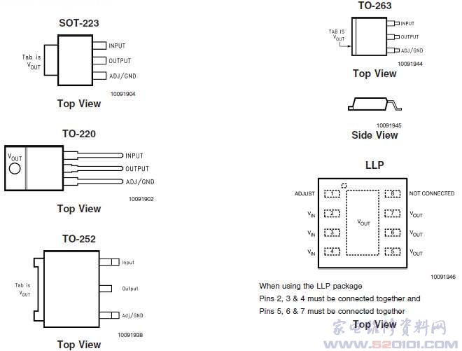

概述:LM1117是一个低压差电压调节器系列。其压差在1.2V输出,负载电流为800mA时为1.2V。它与国家半导体的工业标准器件LM317有相同的管脚排列。LM1117有可调电压的版本,通过2个外部电阻可实现1.25~13.8V输出电压范围。另外还有5个固定电压输出(1.8V、2.5V、2.85V、3.3V和5V)的型号。

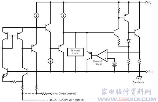

LM1117提供电流限制和热保护。电路包含1个齐纳调节的带隙参考电压以确保输出电压的精度在±1%以内。LM1117系列具有LLP、TO-263、SOT-223、TO-220和TO-252 D-PAK封装。输出端需要一个至少10uF的钽电容来改善瞬态响应和稳定性。它采用SOT-223和LLP封装,输出电流可达800mA,负载调整率:0.4% (Max),线性调整率:0.2% (Max)。它可以和L1117 BL1117 UTC1117 AS1117 GL1117 RT1117 NCP1117 RC1117 RT1117互换。

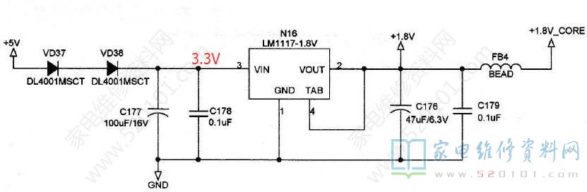

三、LM1117典型电压电路
