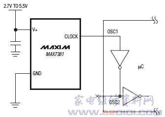

概述:MAX7381是一款硅振荡器,可作为陶瓷谐振器、晶体和晶体振荡器模块的低成本替代方案,在3V、3.3V和5V系统中为微控制器和UART提供时钟源。
MAX7381是集成振荡器,与晶体和谐振器相同,提供特定的时钟频率,并可提供满摆幅、50%占空比方波输出。无需锁相环(PLL),可直接产生振荡频率。无需任何附加元件即可设置或调整频率。
与典型的晶体和陶瓷谐振器不同的是:MAX7381具有抗震和抗EMI特性。高输出驱动电流、没有高阻抗节点,使该款振荡器不易受灰尘或湿度等因素的影响。较宽的工作温度范围能够满足汽车环境等应用的需求。MAX7381可提供10MHz至16MHz频率。MAX7381采用节省空间的3引脚SC70封装。所有器件保证工作在-55°C至+135°C温度范围,并在-40°C至+125°C温度范围内保证性能指标。

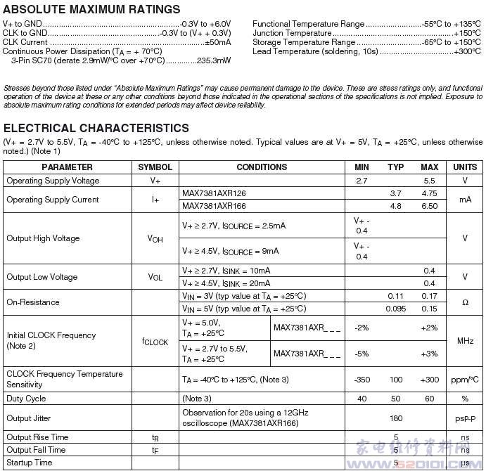

二、MAX7381功能和特性
*工厂校准的振荡器(10MHz至16MHz)
*无需外部元件
*±10mA输出驱动电流
*2%的初始精度
*±100ppm/°C的温漂
*快速启动时间:5μs
*最大占空比:40%至60%
*5ns输出上升/下降时间
*超低EMI敏感度(没有高阻抗结点)
*无需PLL
*低抖动:16MHz时180psP-P
*-40°C至+125°C温度范围
