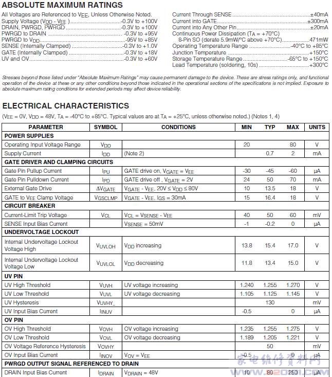

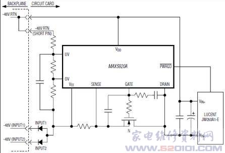

MAX5920A/MAX5920B为热插拔控制器,允许将板卡安全地插入工作的背板里。MAX5920A/MAX5920B工作在-20V至-80V,非常适合于-48V电源系统。这些器件引脚和功能与LT4250兼容,且引脚与LT1640兼容。

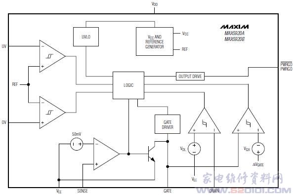

MAX5920A/MAX5920B提供板卡的受控接通,避免电源端上产生电压瞬变和对板卡连接器及器件的损坏。MAX5920A/MAX5920B提供欠压、过压和过流保护。这些器件保证输入电压稳定,在负载上电之前输入电源处于容许的范围内。
MAX5920A和MAX5920B在故障条件下通过关断外部MOSFET,使系统避免过流和短路。MAX5920A/MAX5920B还提供输入瞬间过压保护。MAX5920A/MAX5920B通过限制负载电流至安全级别,而不是切断负载电源方式,来实现输入瞬间过压保护。
这种器件具有漏极开路电源就绪输出功能(/PWRGD用于MAX5920A,PWRGD用于MAX5920B),用于使能下游的转换器。还包括内置热关断功能,在过热情况下保护外部MOSFET。
MAX5920A/MAX5920B采用8引脚SO封装,两种器件均满足-40°C至+85°C的扩展级温度范围。采用8脚SO封装, 工作电压20V-80V。它主要用于基站、网络路由器和交换器。

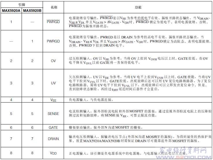

二、MAX5920功能和特性
* 允许从工作的-48V背板安全地插入和拔出板卡
* 引脚和功能与LT4250L兼容(MAX5920A)
* 引脚与LT1640L兼容(MAX5920A)
* 引脚和功能与LT4250H兼容(MAX5920B)
* 引脚与LT1640H兼容(MAX5920B)
* 电路断路器不受输入瞬间过压和电流尖峰影响
* 可承受-100V输入瞬态电压,无须外部元件
* 可编程浪涌和短路电流限制
* 工作于-20V至-80V
* 可编程过压保护
* 可编程欠压锁定
* 上电时短路负载
* 电源就绪控制输出
* 热关断功能保护外部MOSFET
