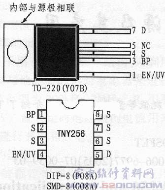

概述:TNY256的三种封装形式如下图1所示。该器件实际上只有4个有效引脚,D、S分别为功率MOSFET的漏极和源极;同时S也是控制电路的公共端。BP(BYPASS)为旁路端,该端与地(S极)间需接一只0.1μF的旁路电容器,通过漏极和内部电路产生5.8V的电源电压给该芯片供电。EN/UV为使能/欠压端,正常工作时由此端控制内部功率MOS管的通断,当IEN≥50μA时,MOSFET关断,该端还可用于输入欠压检测,具体方法是将EN/UV端经一只2MΩ的电阻器接VI。

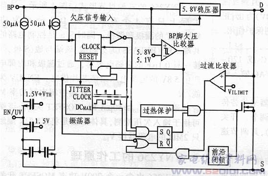

TNY256内含一个700V功率MOSFET开关管和一个电源控制器,与传统的PWM脉宽调制控制方式不同,该器件采用简单的开/关控制来调节输出电压使之稳定。TNY256的内部结构如图2所示,主要包括振荡器、使能输入、5.8V稳压器、BP脚欠压保护电路、过热保护电路、过流保护电路、自动重启动计数器、输入欠压检测电路、700V功率MOSFET。
3.1 振荡器
TNY256内部有完整的振荡电路,无需外接阻容元件。内部振荡器的典型频率设为130kHz,振荡器将产生两个信号:一个是最大占空比信号DCMAX,另一个是时钟信号CLOCK,作为每个周期的起始信号。振荡器还具有频率抖动功能,频率抖动的典型值为5kHz,频率抖动的调制频率设为1kHz,以便最大限度地降低EMI。
3.2 使能输入
和EN/UV相连的使能输入电路包含一个低阻抗的源极输出器,设定其输出为1.5V。流过源极输出器的电流被限制为50μA,并有10μA的滞后特性。当从EN/UV引脚流出的电流超过50μA时,使能电路的输出端产生一个低电平将功率MOSFET关断。在每个时钟信号的上升沿(即每个周期的开始时刻),要对使能检测电路的输出进行取样,如为高电平,则功率MOSFET导通,如为低电平,则功率MOSFET截止。
3.3 5.8V稳压器
该稳压器的输入端接MOSFET的漏极,输出端接0.1μF的旁路电容器CBP。当MOSFET截止时,5.8V稳压器对CBP充电,使VBP=5.8V,当MOSFET导通时,改由CBP上储存的电能向芯片供电,CBP除用来存储电能外,还兼有高频退耦的作用。
3.4 BP脚欠压保护电路
当VI下降而导致BP脚电压低于5.1V时,功率MOSFET将被关断,起到输入欠压保护的作用。直到BP脚电压恢复到5.8V,MOSFET才能正常工作。
3.5 过热保护电路
芯片阈值结温设定为135℃,并有70℃的滞回特性,一旦芯片结温超过135℃,立即关断功率MOSFET,使芯片温度降低。
3.6 过流保护电路
当流过功率MOSFET中的电流超过极限电流ILIMTT时,该电路将关断功率MOSFET。
为了防止因初级电容器或次级超快恢复二极管在反向恢复时间内产生类峰电压,而造成功率MOSFET误关断,专门设置了前沿闭锁电路。它能在功率MOSFET则导通的短时间(tLED)内将过流比较器输出的尖峰电压封锁掉,可避免功率MOSFET在刚导通后又被类峰电压关断而产生误动作。
3.7 自动重启计数据
当电路发生输出过载、输出短路或控制环开路等故障时,TNY256进入自动重启工作状态。当EN/UV脚变为低电平时,内部计数器被复位。如在32ms内EN/UV脚没有变为低电平,在正常情况下功率MOSFET将会停止工作128ms(如在欠压情况下,它会一直停止工作直到欠压消除)。在故障没有排除之前,自动重启计数器将交替代功率MOSFET工作和不工作。
3.8 输入欠压检测电路
将一外接电阻器(2MΩ)连接在VI和EN/UV脚即可监视输入电压,在上电时将功率MOSFET关断,直到直流输入电压V1达到欠压保护阈值(100V)为止;正常工作后如VI突然降低,也会将功率MOSFET关断,起到保护作用。在自动重启状态下功率MOSFET将停止工作,此时哪存在欠压条件,自动重启动计数器将停止计数。
如EN/UV脚未接外部电阻器,则输入欠压检测功能将被禁止。

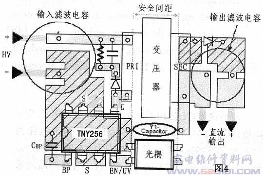

使用TNY256系列时推荐的一种印制板设计如图4所示。
设计时需注意以下几点:
·连接输入滤波电容器、高频变压器初级如TNY256回路的覆铜面积应尽量小。
·DIP-8封装的TNY256系列电路是靠覆铜接地来散热的,图中打斜线的面积要足够大,确保散热良好。
·安全电容器要直接焊接在初级接地端和次级返回端之间。
·连接次级线圈、输出级整流管和滤波电容器的回路面积应尽量小,但整流管焊盘附近的覆铜要足够大,以确保散热良好。
·为减小耦合噪声,光耦晶体管到EN/UV脚和源极S脚的布线要尽可能短。欠压检测电阻器要尽可能靠近EN/UV脚。
