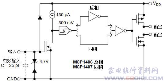

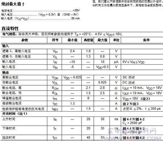

概述:MCP1406系列器件是单路缓冲器/MOSFET驱动器, 具有6A的峰值输出电流驱动能力、更低的导通电流、匹配的上升/下降时间和传输时延。这些器件是早先TC4420/TC4429 MOSFET 驱动器的改进型版本,且引脚完全兼容 MCP1406 MOSFET 驱动器能够在20ns之内轻松地对2500pF的栅极电容进行充/放电。 在开、关状态下,器件都具有足够低的阻抗,确保MOSFET的预期状态即使发生大的瞬态事件也不会受到影响。MCP1406/07 输入可以直接用TTL或CMOS(3V至18V)电平驱动。 只要在其功率和电压额定范围内,任何情况下都不会使这些器件闭锁。当接地引脚噪声尖峰的幅度(任意方向)小于等于 5V时,这些器件不会损坏。所有引脚都被充分地保护,能承受最高4kV的静电放电(Electrostatic Discharge,ESD)。MCP1406单输出 6A MOSFET 驱动器系列提供表面贴装和通孔封装两种形式,工作温度的额定范围均为-40°C至+125°C,特别适用于宽温度范围的应用。它采用8引脚SOIC和PDIP ,以及8引脚6x5DFN封装。

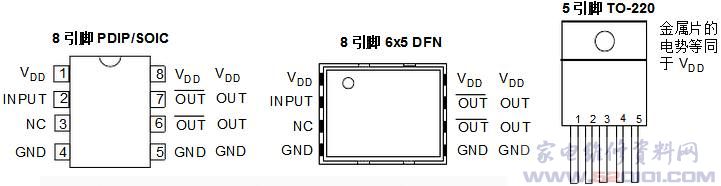

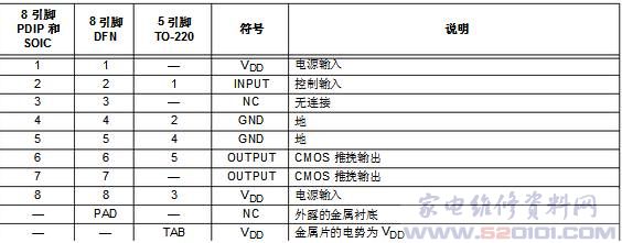

一、MCP1406引脚功能
注 1:重名的引脚必须都有连接,器件才能正常工作。2:DFN封装的外露衬底是电气绝缘的。
