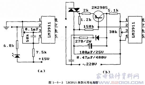

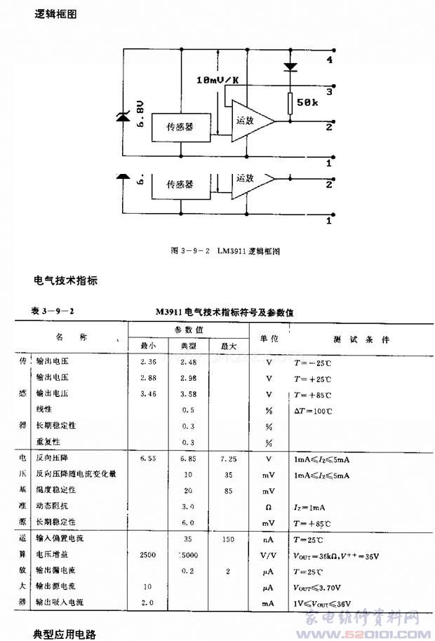

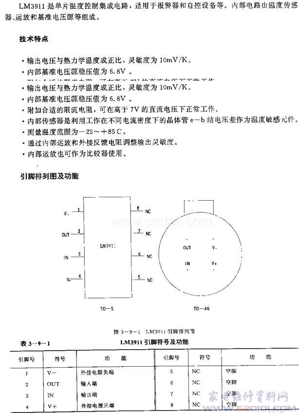

概述:LM3911是单片温度控制集成电路,适用于报警器和自控设备等。内部电路由温度传感器、运放和基准电压源等组成。
