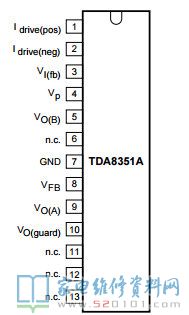

一、TDA8351AQ引脚功能与实测电压
1 |
正相输入 |
2.3 |
2 |
反相输入 |
2.3 |
3 |
负反馈输入 |
7.2 |
4 |
场激励级供电 |
15.4 |
5 |
场输出B |
7.2 |
6 |
NC |
0 |
7 |
地 |
0 |
8 |
回扫电压输入 |
46 |
9 |
场输出A |
7.4 |
10 |
保护电压输出 |
0.1 |
11 |
NC |
0.3 |
12 |
NC |
0.2 |
13 |
NC |
0.1 |

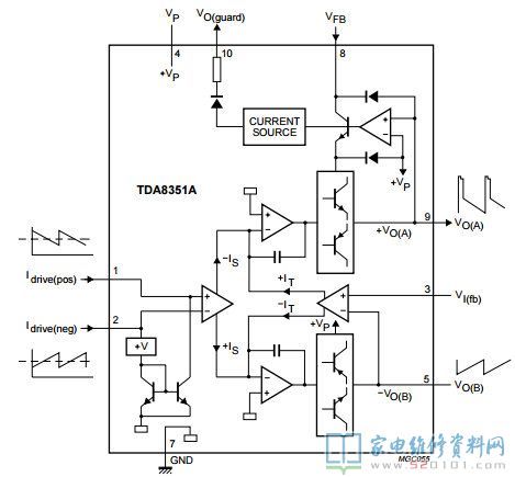

二、TDA8351AQ内部方框图

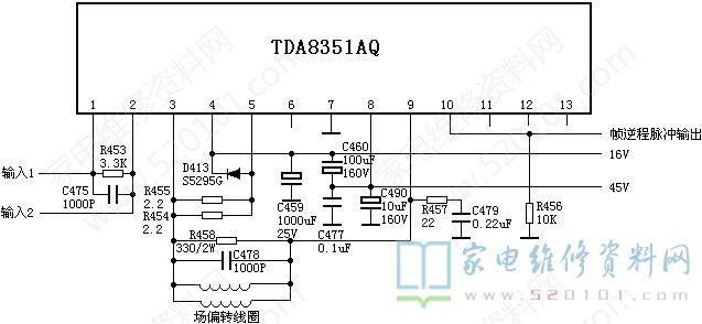

三、TDA8351AQ典型应用电路
