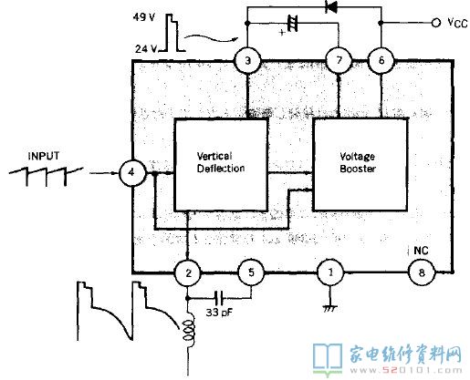

二、UPC1498H内部方框图
三、UPC1498H典型应用电路
四、关于UPC1498H的代换资料
一台CRT彩电经查场输出块μPCI498H损坏。从上图可知该IC的应用电路和常见的LA7833一样,因无μPCI498H配件,于是决定用LA7833来代换。代换时只要把LA7833①~⑦脚对应插入,无需改动外围电路。因 LA7833和μPC1498H的引脚数不同,在固定LA7833时,用φ2mm x 15mm的螺丝固定(原 IC用φ3mm x 10mm螺丝),这样有1mm的位移,正好使 LA7833①-⑦脚顺利地对应插入,试机正常。
