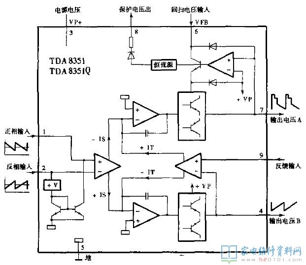

二、TDA8351Q内部方框图

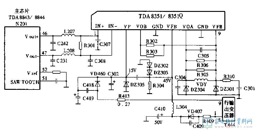

三、TDA8351Q典型应用电路
上图是海尔RGBTV-29FA彩电应用电路图,如电路所示,从主芯片N201场激励段46和47脚输出的互为反向的场频锯齿波分别经L207、L208送入TDA8351Q的输入端1和2脚,经内部以及放大器放大后,差动输出分别激励两个推挽输出级、经放大后从7和4脚输出,经场偏转线圈VDY的反馈电阻R302(1.5欧姆)、R303(1.5欧姆)形成偏转电流、推动点子来做垂直方向扫描。反馈电阻取出交流反馈电压送入9脚,TDA8351Q的1、2脚输入端之间的电阻R301(3K欧姆)确定输出电流的幅度,调整R301的大小可以改变场幅度。C231(2200pF)、C242(2200pF)和C307(1000pF)、C308(1000pF)起到高频滤波去耦合作用。
稳压二极管DZ304(MA2560)和DZ301(MTZ15C)为两输出端提供限幅保护,防止瞬间高电压进入7脚和4脚,并接在VDY两端的R302(220欧姆)、R306(220欧姆)、C305(0.1uF)用于消除正程和逆程交替时产生的自激干扰。R301(20欧姆)、C301(0.47uF)也是为了吸收VDY两端的瞬间干扰。
